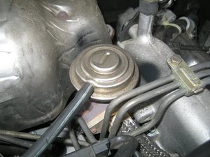

    Здравствуйте, сегодня заметил что из отверстий клапана егр валит сажа, в нете нет описания, на на фото у многих такая фигня, скажите это нормально или егр под замену, по вагкому ошибок нет. Какие идеи движок BAU.

    Немного износился шток клапана и через зазор пробиваются выхлопные газы. Ничего страшного. Можно заменить, а можно иногда и протереть тряпочкой эти пятна.

    а то что при оприсовке входного тракта тудою воздух уходит нормально ? давления наддува по вагу в норме. или просто забить на это?
