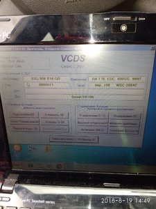

    #125 vitaliy39, 19 авг 2018
    Машина a4-B7-1.9 TDI BRB.аналогичная проблема . только у меня русская версия vcds.Тоже не могу для адаптации EGR ввести логин в группе 11 (Кодирование II-11). Пробовал разные пароли (12233, 26262 и др), пишет логин не принимает ЭБУ, ошибка 22:условия ошибочны или ошибочная последовательность запроса. Кто знает правильный пароль?

    Я заранее извиняюсь, откуда у вас информация? Ведь при входе в блок 1(двигатель) кнопка "кодирование II -11" активна и при входе в этот блок 11 программа ждет от меня какого-то логина. Хотя в инструкции сказано про вход в блок "Логин -11" и далее блок "адаптация -10 ", а у меня соответственно блок называется "кодирование II -11", а блока "адаптация -10 " вообще не видно.

    Наличие пункта для ввода логина не означает что логин существует.
    И тем более что канал адаптации будет доступен для "покрутить"
    Если в прошивке возможность регулировки отсутствует то никакой логин не поможет.

    #129 vitaliy39, 19 авг 2018
    Хорошо, я доверяю вашей информации, вижу, вы очень давно на форуме и наверно с очень большим опытом настройки. Для двигателя BRB нет возможности "подкрутить " работу EGR. Поправьте меня дальше. Для моторов с насос-форсунками вообще отсутствует возможность адаптации в блоке Двигатель - 01, через вход в логин -11, т.е нельзя настроить каналы для адаптации (Channel 01 - ( кол-во впрыскиваемого топлива на Хол. Ходу) , Channel 02 - (регулировка оборотов Х.Х.),Channel 03 - EGR,Channel 04 - (угол впрыска),
    Channel 05 (количество топлива при запуске),Channel 12 - ( подогрева перед запуском),Channel 18 – настройка ограничителя скорости. Либо это связано с тем,что прошивка ЕВРО4 и выше "закрыла" все каналы программно и чтобы появилась возможность править каналы, нужно откатиться до евро-2,3.
