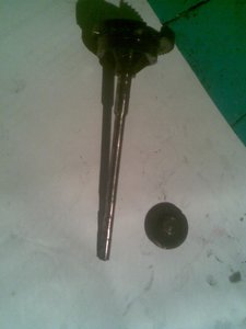

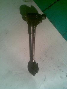

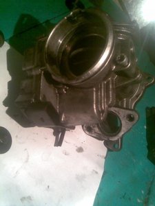

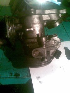

    Доброго времени суток. Audi-A6 2.0 TDI 2005 г. 140 сил насос-форсунка.
    Развалился клапан ЕГР, привод электро. Фото приложу.
    Вопрос :
    1. можно его отремонтировать?
    2. Закрыть пластиной, или он удаляется только программно. (если закрыть, комп будет бить ошибку?)
    3. Что посоветуете?

  7. Ratkov
    Ratkov Старожил
    22 май 2008
    9.835
    A6 4F 2.7 TDI 2008
    По данной проблеме варианта два:
    1) Замена клапана ЕГР на новый.
    2) Программное отключение клапана ЕГР,
    удаление трубки подачи ОГ к клапану ЕГР,
    установка металлических заглушек вместо трубки.

    Было такое же с ЕГР, пробовал варить, хватило на месяц, потом опять отвалился. Там большая выработка и как следствие люфт. Помогла замена на новый (заменить и забыть). И как написали выше, следом поменял ДЗ на новую, машина ехала хорошо, но горел чек, ошибку не помню, что-то с электроникой ДЗ (пробег 280 т).

    Сам недавно столкнулся с ошибкой клапана, при разборе оказался переоткрыт, при снятие привода обнаружилось насколько проблем:
    1) износ ограничителя, удерживающего полумесяц, около 80%
    2) вследствие износа дюралевого ограничителя износ двух зубьев полумесяца
    Решение:
    мебельный стягивающий болт(шляпка сточена с двух сторон до основания и одной стороной прижата к изношенному ограничителю)просверлена в пластмассовой крышке отверстие и в нее закручен стягивающий болт. Шляпка промазана силиконом. Ах да, полумесяц был вырезан по установленный новый ограничитель (вырезается легко при нагреве ножа-полумесяц пластмассовый). Вот как-то так. Пока езжу-полет нормальный, ошибка ушла.

    Вы были правы, сварка выдержала 1500 тысячи, при последней скорости 160-180, все оторвало опять...
