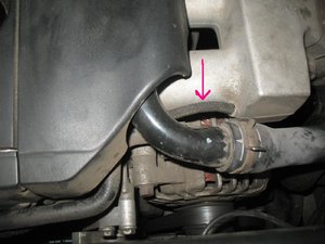

    Дуть ртом надо в тонкую трубку которая ведет к байпасному клапану. У меня она (тот конец в который можно дунуть) воткнут в головку блока слева над крышкой ремня ГРМ и держится с помощью хомута.
  18. virt_
    virt_ Новичок
    9 июл 2007
    59
    Audi A4 1.8T 2000г
    Ответ: Клапан БАЙ-ПАС
    Во-первых, посмотрите на картинку, это эта трубка идет к БП ?!
    Во-вторых, если дуем, то продуваться не должно, верно?!

    тк клапан срабатывает от РАЗРЯЖЕНИЯ .то надо НЕ дуть ,а "СОСАТЬ":)...сильно дунешь ,просто порвёшь мембрану в клапане...
