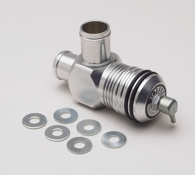

    Но вот незадача, клапан уже есть и есть шайбы, так вот чтобы потом нечего не исправлять и не создавать темы по ремонту древних моторов и хотелось узнать для чего же они эти самые шайбы.
    Разобраться так сказать в принципах работы байпасного клапана, причем если рассказывают люди знающие и понятным языком то усваивается намного легче чем читать заумные статьи (мне по крайней мере). В тюнинге спрашивать бесполезно одни понты. Тут вроде народ по обоснованней свои мысли высказывает.

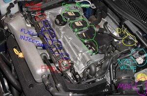

    Я про быйпасный клапан спрашивал, как я понял этож совершенно разные вещи, один (вестгейт стоит на турбине) другой (байпас) тот который отвечает за передув, тоесть стравливает излишки давления воздуха либо в атмосферу либо в подачу воздуха, на моем 1.8Т поперечник сбрасывает в подачу воздуха, причем после МАФа (сцука)
    Я вот про то что на картинке желтеньким выделено DV

  18. RussianMan
    RussianMan Bad e-mail
    14 май 2005
    1.934
    АУДИ S200 turbo quattro 20V
    Ответ: Клапан БАЙ-ПАС
    с вестгейтом понятно, речь о каких то шайбах в байпасе. или я уже напутал чего то?

    Да именно в байпасе
