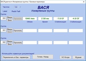

    Сидел в машине до ночи, тыкал тыкал... уже одно и тоже делал а вдруг подключится... и о чудо! подключился, причем стабильно, отключал подключал все работает! почти все) вася диагност стабильно вылетает на проверке ошибок климата/кондея... не знаю почему, потом разберусь... сейчас стабильная ошибка по мотору 17547 и 17545 , переобогащение на холостых, может форсы забиты может и клапан обратки устал, но при разгоне под нагрузкой выше режима (дедушка в пути) слышен звон детонации или как говорят клапанов, будто раннее зажигание, с чего в общем то и началась эпопея со шнурком, сейчас я хочу посмотреть фазы грм и углы опережения зажигания,
    подскажи пожалуйста, какие значения по умолчанию должны стоять по фазам и опережению? я так понял это 93 группа (фазы)... ? логично что фазы по значению наверно должны стоять в ноль? опережение пока ни группы ни данных по умолчанию не могу найти.

    На обороты не смотрите, это я педальку нажал не сильно, проверить меняются ли показания последних двух окон
    подскажите, означает ли это то что у меня ремень коряво стоит?
  12. Сergei
    Сergei Живу я здесь
    17 авг 2012
    3.536
    А6 2.4L
    Да, по нолям должно стоять.
