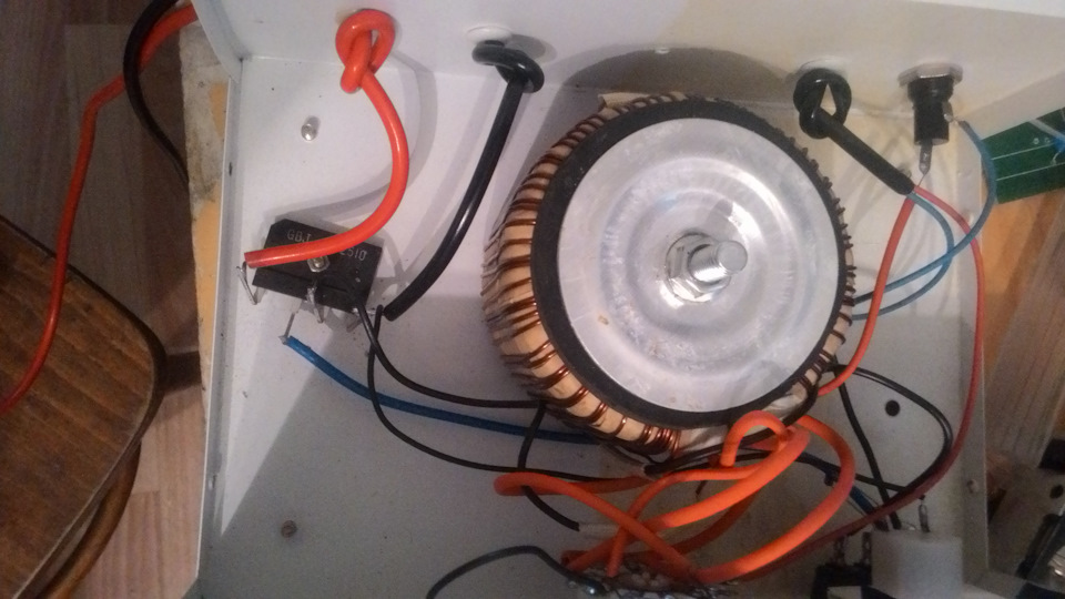

    Это его ЗУ? Бэля... :lol: :lol: :lol: :lol: :lol: :lol: :lol: :lol:
    Стоп! Откуда фото? :shock:

  15. Woffka
    Woffka Старожил
    9 апр 2011
    12.850
    Казахстан
    A80 B4 ABT 2.0 92г
    ...здец! :lol: :lol: :lol: :lol: :lol:
    Впрочем, у него оно, может, и по-другому. Аффтар, давай фото своего зарядника без верхней крышки! [​IMG]
