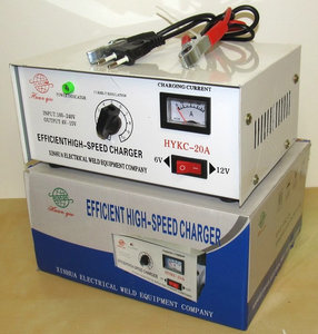

    В наличии имеется китайское зарядное устройство. При его подключение к заряжаемому аккумулятору на всю ночь т.е. для зарядки амперметр показывает ток в 25 А. И за всю ночь зарядки стрелка так и стоит в районе 25А. О чем это может говорить аккумулятор мертвый или амперметр врет. Хотя он стартер крутит и машину завел при -5. При этом плотность электролита после зарядки в банках составляет в среднем 1,19. Напряжение после зарядки составило 13,2 вольт. До зарядки было 12,1 вольт. Вопрос что это может быть и в чем проблема или зарядка гонит или повысить надо плотность электролита.

    Устройство не автомат у тебя. Нужно крутилкой выставлять ток в 10% от емкости аккума(т.е. 6а для аккума 60ач) и время зарядки определять "на глаз": 10 часов для разряженого и час для заряженого.
    Твой прибор звиздит, скорее всего, т.к. 25а это большой ток, провода и крокодилы были бы горяченные, реле может и вовсе поплыть.
    Потрогай их под нагрузкой, если они даже не тёплые, то ток не превышает 10а, амперметр под замену

    По каким признакам оно должно отключиться, если оно не автоматическое?
    Что включил, то и будет, пока не сгорит или АКБ не выкипит.
    https://www.drive2.ru/l/467884529890099355/

    Это не зарядка, это агрегат по уничтожению аккумуляторов - просто мечта....для продаванов аккумуляторов.

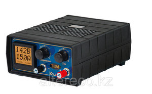

    [​IMG] такое нормально 20000 тенге

    Описание
    Кулон 715d
    Зарядное устройство с цифровым ЖКИ-индикатором
    Зарядное устройство с цифровой индикацией параметров заряда — тока и напряжения.
    Прибор имеет ручную регулировку максимального зарядного тока и напряжения ограничения.
    Может использоваться в режиме регулируемого блока питания с напряжением от 6,0В до 15,5В для низковольтного электронного и электрооборудования с параметрами электропитания, соответствующими нижеуказанным техническим данным.
    Максимальный ток заряда 15A.
    Алгоритм работы данного зарядного устройства реализует комбинированный метод заряда аккумуляторной батареи (работа в режиме стабилизатора тока в фазе основного заряда с переключением в режим стабилизации напряжения в конечной фазе), что обеспечивает автоматическое поддержание оптимальной скорости заряда, не допуская опасного для батареи перенапряжения, приводящего к кипению электролита.
    Зарядное устройство имеет электронную схему защиты, обеспечивающую защиту прибора и аккумуляторной батареи от перегрузок и короткого замыкания. От переполюсовки при подключении прибор защищен легкодоступным стандартным автомобильным предохранителем.

    много что написано про это ЗУ
