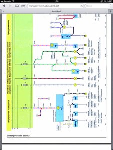

    А вот схема ручника
      99,3 КБ
      61
  10. Nesles

    Ну вобщето родные замки у тебя пневмо и схема Аудюшная к ним какбы не привязана по заводскому , хто его знает как ставили сигналку специ или типо того. Себе на 80-ку когда Устал бороться с ЦЗ поставил сигу в комплекте с замками ( приводами ) и все работало ок . Вобщето все идет от АКБ и подключается через родную проводку и к родной проводка . А управляет ЦЗ блок управления ЦЗ получая инфу скак правило от дверного выключателя ну и багажник и капот , или еше кого нибуть сиги разные принцип один .
