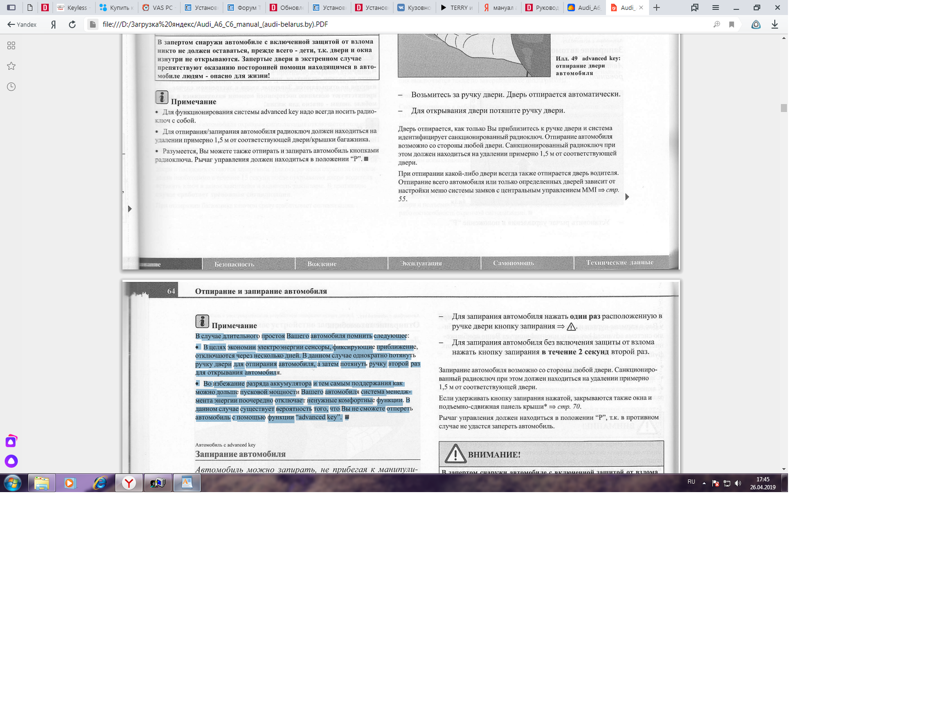

  15. АлександрА6
    АлександрА6 Новичок
    30 ноя 2014
    55
    А6 С6, 3,0 04г

  16. Jammer
    Jammer Новичок
    3 фев 2017
    73
    Но у меня машина не стоит больше ночи, а тут пишут про сохранение энергии после нескольких дней. По заряду аккума не сказал бы, что разряжен. Все заводится.
  17. sunboy
    sunboy Завсегдатай
    16 фев 2012
    685
    a6/c7 2.0 tfsi 2017
    так тут речь о том, что первый раз дернешь ручку. система проснется, на второй раз откроется
    это все при условии исправной системы
    здесь явная проблема по датчику касания, и ошибка по ней, и в этом случае кейлес отключается не от длительного бездействия , а этот функционал отключает энергоменеджер, по причине разряда акб
    вы мухи от котлет разделяйте
