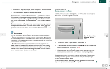

    я не понял. кнопки есть в ручках дверей? не закрывает ни одной кнопкой или только водительской?
  9. sevmorpoot
    sevmorpoot Старожил
    28 сен 2012
    14.018
    Camry 3.5 R5
    Кнопок с внешней стороны ручек нет. Ключ в кармане,подходишь,подносишь руку к ручке,машина открывается.
  10. TheCherepah
    TheCherepah Старожил
    1 дек 2009
    5.679
    Мурманская обл.
    S
    х.з. че за кейлесс такой на дорестайле :shock: без кнопок.
    кнопок точно нет? они там, куда руку суешь - под ручкой с заднего (по ходу движения) края.
  11. sevmorpoot
    sevmorpoot Старожил
    28 сен 2012
    14.018
    Camry 3.5 R5
    Из расшифровки VIN: 4F2- Система центральной блокировки замков "Keyless-Entry"
    Завтра погляжу,сегодня мороз,сам видишь :help:
    неохота :D
  12. TheCherepah
    1 дек 2009
    5.679
    Мурманская обл.
    S
    вот она, под замочной скважиной
  13. sevmorpoot
    sevmorpoot Старожил
    28 сен 2012
    14.018
    Camry 3.5 R5
    Век живи-век учись :umnik:
    Разобрался,все работает-и открывает(на нее даже нажимать не надо),а закрывает с нажатия. Проверил все двери.
    Спасибо,друже ! :beer:
