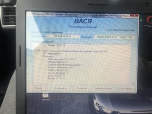

    И снова здравствуйте:hi: сегодня вышел к машине, открыл с брелка, вставляю ключ в замок зажигания а в ответ только заиграла Музыка и все:uhoh::mad: Васей пробиваю 5 блок и там ошибки что. Вот раннн и ещё по рулевой колонке(фото прилагаю) поеду сегодня к мастеру что лечил ранее колонку, это пипец:facepalm2:

    Описываю промежуточный результат.:facepalm2: Сегодня с электриком разбирались с системой запуска с кнопки и бесключевого доступа:rollingeyes: вся система keyless go висит на одном блоке блоке бесключевого доступа, который находится с правой стороны над бардачком, сняли его проверили все работает все везде приходит питание есть, без блока машина как и ранее с брёлка заводится и открывается/закрывается:rollingeyes:
    Вывод из всей этой эпопеи пока что таков:
    1. Отвалился блок доступа.
    2. Пришёл кирдык ключу( он у меня к сожалению один)
    На днях приедет машинка с keyless go, будем пробовать менять блок доступа.
    Результат опишу позже, как проверю что у меня сломалось....

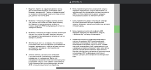

    Добрый вечер! Отписываюсь про то как я решил проблемку с не работающим keylessом и кнопкой start/stop,вчера в интернете нашёл принцип и порядок работы антенн, и вычитал что антенна R134 которая находится в задней левой двери,на неё идёт сигнал с ручки двери и из за неё могут быть траблы, решил сегодня снять заднюю левую дверную карту и посмотреть воочию что там, и как оказалось не зря, на этой антенне была поломана фишка и отгнили провода от фишки‍♂️ Купил нужную новую фишку( она кстати такая же как и на пищалку динамика) припаял провода, подкинул фишку и все заработало как оказалось в моем случае из за обрыва контакта на Антенну R 134 у меня не работала вся система безключевого доступа, может быть кому поможет мое сообщение, и благодарю всех кто откликнулся и пытался помочь мне!:hello: Нашёл скрин той картинки которая мне помогла, прикрепляю ниже.
