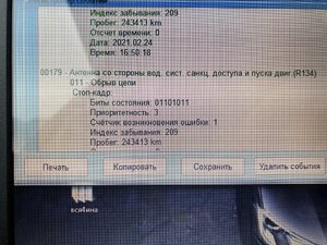

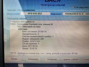

    Привет клубни:hi: После разрядки и смерти АКБ и замены на новый перестала работать система KeyLess, а именно открываться/закрываться без ключа и запускаться. Работает только кнопка Stop.На панели ошибок нет, ошибки есть только в 5 блоке 2 штуки, фото прилогаю, батарейку в Ключе менял. Подскажите пожалста, где копать что делать, Заранее благодарен за совет.

  7. sunboy
    sunboy Завсегдатай
    16 фев 2012
    685
    a6/c7 2.0 tfsi 2017
    А до замены и смерти акб система работала?
    Антенна со стороны водителя в задней левой двери, ошибки затираются?
    Но вообще сама антенна весьма редко выходит из стоя, обычно датчики касания ручек двери...
  8. Воландемор_2
    Воландемор_2 Новичок
    2 окт 2018
    37
    Смоленская обл.
    Audi A6 C6 Quatro 3.0
    Да! До замены работало все исправно, как то раз было что не завелась с Кнопки и все.
    Ошибки стираются, по датчику в двери стирается и плавает то есть то нет, а по 50 клемме стирается и сразу же появляется, и вот еще что обнаружил, что горит иммобилайзер красным но не открывается вообще блок 25. но вроде как читал что этого 25 блока вроде как и нет в с6:shock: мистика:confused:

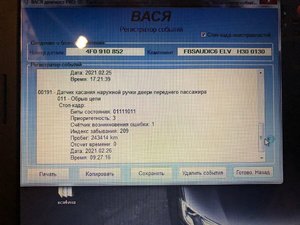

  9. Воландемор_2
    2 окт 2018
    37
    Смоленская обл.
    :sos::sos::sos:
    В общем сегодня до кучи в 5м блоке вылезла еще и эта ошибка(на фото):blink:, я так понимаю надо менять правую ручку, и если умирает одна ручка,то и соответсвенно умирает сторт\стоп с кнопки. я правильно понял?:facepalm:

  10. sunboy
    sunboy Завсегдатай
    16 фев 2012
    685
    a6/c7 2.0 tfsi 2017
    #210 sunboy, 1 мар 2021
    Нет,
    эта стандартная болячка с кейлесом этого авто, из-за нее не работает бесключевой доступ как положено, не открывается авто от касания ручки, открывается конда дергать будете, авто может само открываться после закрытия если остаться рядом с ключом, и эта болячка с прекрасным успехом высаживает акб в 0 за день-два если авто ставится на охрану
    Но старт стоп работает
    Я так понимаю, что когда ручку замыкает, антенна начинает постоянно искать ключ, будто считает что вы пытаетесь открыть авто.
    Датчик касания не ремонтируется только замена, его стоимость космическая, тк продается вместе с ручкой, где то примерно тысяч 20-25 :)
    У вас что то другое связанное с запуском, тут я не знаю, не могу сказать
    С ручкой не затягивайте, акб подыхает не долго
    Я покупал б/у ручки 500-100руб. Снимал сам датчик, менял свой не рабочий, ручку в помойку, сменил так на трех дверях, 2 года как без проблем
    Вот номер самого датчика касания 4f0909155 отдельно как деталь больше не поставляется, раньше стоила 2тыс. Теперь только с ручкой 20++
    Меняется только на снятой ручке
