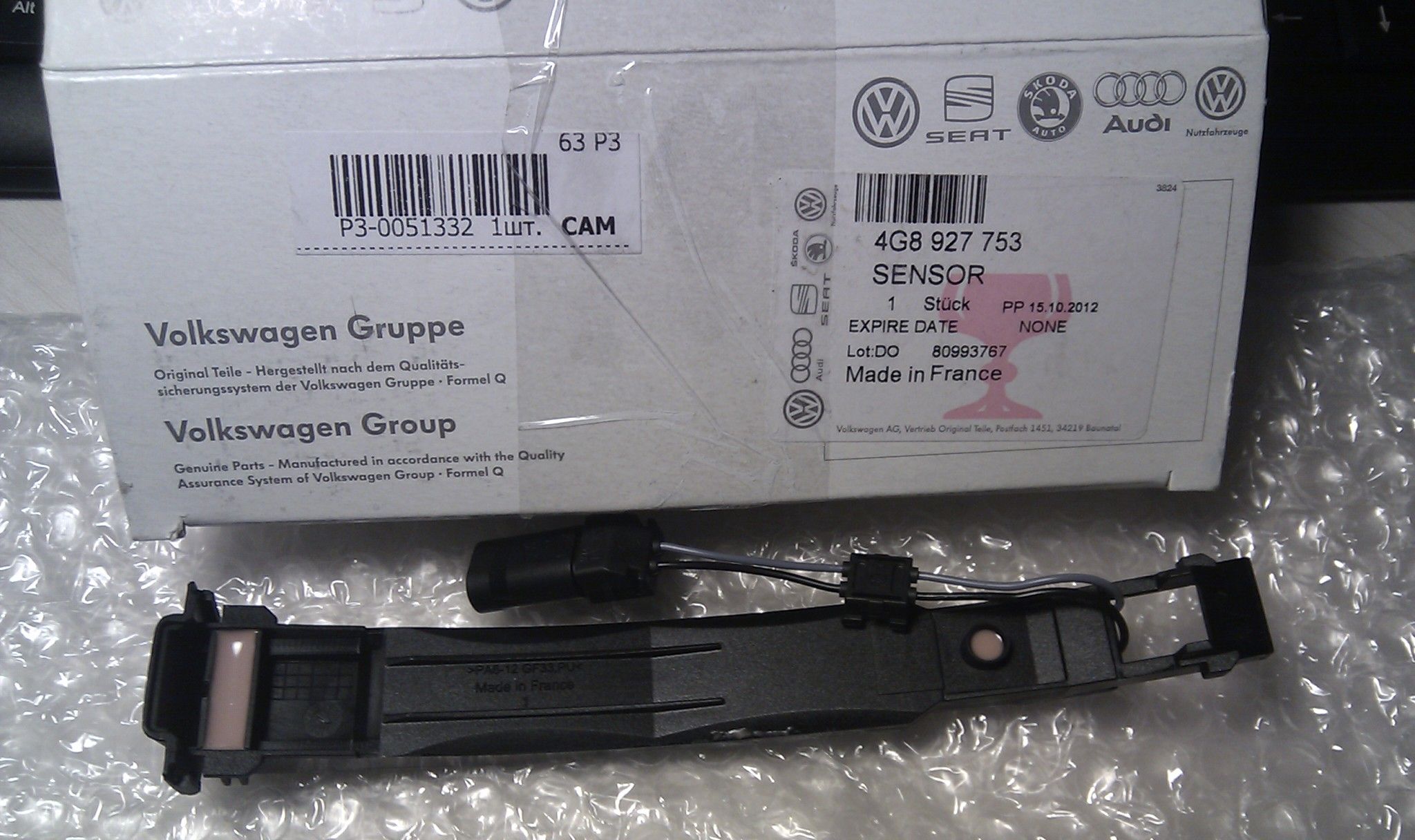

    я просто стер ошибки по этим датчикам, и кейлесс заработал, но все же менять придеться если глючит!
    Только с каким номером брать датчик, нужен нового образца, весь прорезиненный который?
    Читал где то что 4G8 927 753 - это и есть нового образца, поправьте если ошибаюсь!

    может кому-то поможет
    вот фото моего датчика без буквы А
    он пластиковый, но судя по всему залит герметиком
