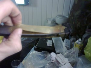

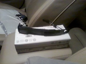

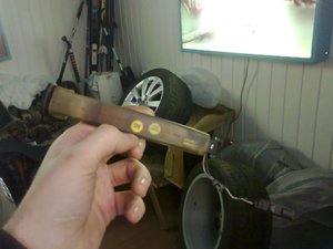

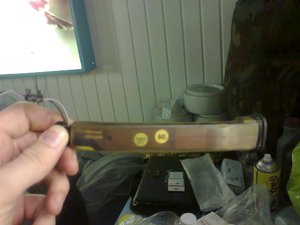

    Провел у себя замену датчика.
    хочу отметить вышеуказанный мануал выручил на все 100000)))))))
    Стало понятно почему эта "болезнь" данной модели имеет место быть.
    Старый датчик состоит из пластика покрытого резиновой оболочкой, которая в последствие и рвется, в нее затекает вода. Был весь сырой....
    Новый - доработанный, весь пластиковый и герметичный.
