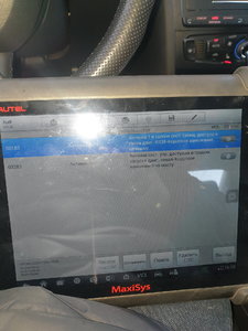

    Всем привет, теме АП. Машину приобрел недавно, с покупки не работает бесключевой. Кнопка запуска работает только когда ключ в замке зажигания. Считал ошибки, была ошибка по задней левой ручке. Заменил сенсор, ошибка пропала, но бесключевой так и не заработал. На автомобиле стоит сигнализация Starline E96v2. Судя по всему чип из ключа похоронен где-то в панели, так как второй ключ пустой. Куда копать? В сторону блока комфорта? Смущает, что по нему нет никаких ошибок. Или такое может быть из-за сигналки?

    6 поколение старлайн не ломает кейлес

    Хорошо, тогда минус теория с сигналкой. Тогда что ещё можно глянуть?

    а сканер какой?

    Смотрел через Каристу и VCDS

    надо сканером глянуть поток данных. реакция на ключ, сколько их вообще записано и т.д.
