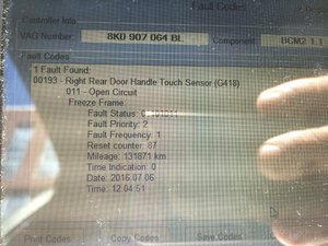

    Итак, всем привет, вот легкий апдейт по моей проблеме:
    не помню что я там писал ранее, но насколько я помню - у меня была проблема с передней правой дверью. Соответственно, так как большинство проблем Кейлеса - это датчики, я естественно заказал датчик Со совету друзей, заказал датчик у Китаёзцев :))) Заказывал ТУТ
    Когда датчик пришел, я,старый датчик я вынул - новый поставил. Потер ошибки, кейлис заработал...но на 3-4 открывания.
    Опять же таки - по совету друзей - мне рекомендовали посмотреть проводку, - мол может дело совсем и не в датчике. Я внимательно посмотрел все проводки - вроде все ОК. (Ошибка была - Open Circuit - что в переводе с чучмекского - обрыв цепи).
    Потом я на это дело плюнул и ездил 2 месяца без кейлиса. Буквально недавно, решил снова понять, почему эта хрень не работает. Подключил Ваг Ком - считал ошибки...и он мне показывает, что обрыв цепи в правой ЗАДНЕЙ двери. То ли я такой тупой, что изначально не правильно перевел ошибки, то ли этой ошибки раньше я не видел...ну может я действительно тупой :))) и вместо того что бы лезть в ЗАДНЮЮ правую дверь, я зачем то полез в работающую ПЕРЕДНЮЮ правую дверь. И кстати не только по ошибкам я это понял - я заметил, что при стирании ошибок - кейлис работает, но совсем не реагирует на ЗАДНЮЮ правую дверь. То есть все двери открываются (3-4 срабатывания), а задняя правая мертвая.

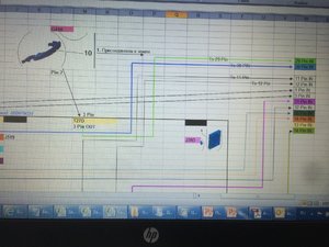

    Из датчика торчат 2 провода - один на Ноль другой на блок комфорта. Так вот соединение провода из датчика и присоедененного провода - все как будто бы проржавело....я потянулся к этому соединению - оно такое было в зеленом налете...и оно в руках у меня все развалилось! :)) и я подумал "Ага...вот ты гадина...вот почему у меня ничего не работало..." :))
    Причем странная штука - провод, который идет от датчика и соединяется с проводом, что идет к кейлису - весь проржавел изнутри. То есть - режем его ножницами, зачищаем...а он весь как будто ржавый. Вот (внизу - нормальный цвет, вверху - то что я увидел):
    На всякий случай, оба провода я поменял (те что идут к датчику), благо остались лишние от установки кейлиса (если нужен номер - напишите в личку).
    Поменял провода, поставил все обратно (датчик оставил этот же), ну я подумал - мол дело в проводе, а не в датчике.
    Обнулил ошибки - нифига не работает.
    Вытащил датчик из задней левой двери...визуально - ничего криминального не видно...кроме одного НО....посмотрите:
    [​IMG] [​IMG]
    Как можно заметить, - провода датчика оголены и протерлись. Я конечно не знаю как такое вообще возможно, ведь датчик стоит неподвижный...короче видимо если их отрезать и припаять - возможно все снова заработает :)) Но я не уверен...
    Вообщем так как задний правый датчик не работал уже точно - я решил - а мож тот датчик, который я вынул и на его место поставил китайский - может он работает ? И о чудо - оно заработало!!!
    Нее..ну понятно теперь, что датчик в передней правой двери я наверно зря менял, так как он и так работал. Но зато убедился в том, что китайский датчик действительно является 100% аналогом установленного и не требует перепрошивки чего либо...
    Соответственно итог такой:
    1. Если у вас не работает Кейлис, с вероятностью 99% - это датчик. Но также это не отменяет проверку Вами проводки. По опыту моего друга у дилера, - с проводкой как правило ничего не случается. Поэтому внимательно надо посмотреть в местах соединения одного провода с другим.
