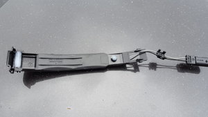

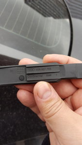

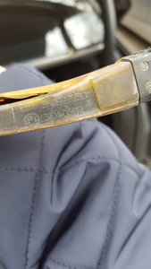

    Расскажу и я свою историю про пресловутый кейлесс. Купил авто в этом году, как водится кейлесс не работал (не открывал двери), машина с кнопки заводилась и багажник открывался. Почитав форум и информацию на драйве выяснил, что это болячка из-за не герметичности датчиков. Поездка к дилеру выявила ошибки датчиков на двух задних дверях, дилер сказал что датчики бывают разные и не совместимые, и надо менять на нового образца сразу все 4 штуки. Ценник на оригинал космический, поэтому, датчики были заказаны на ebay,сразу 4 штуки. Пришло все 3 дня назад, поставил сам вчера в обед, заработали все 4 двери, два дня катаюсь с келесс, пока все ок! Если перестанет работать отпишусь сюда в продолжении. http://www.ebay.com/itm/201515385102?_trksid=p2060353.m2749.l2649&ssPageName=STRK:MEBIDX:IT. Прикладываю фото старого датчика и нового.
