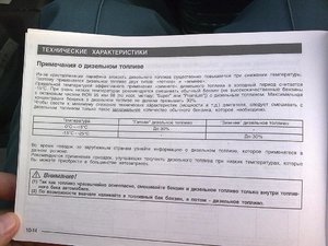

    Сегодня не завелся - cпасибо Роснефти (трасса Скандинавия, в 25-30 км не доезжая Выборга) ! По дурости на трассе там заправился и до полного. Теперь жалею. Хотя кассир уверенно заверила, что у них зимняя до -35 :hot: Ночью было -25. Утром вышел, ключ вставил и сразу обратил внимание, что насос слишком долго качает (гудит), аж секунд 20. Стартер крутит, достаточно уверенно, однако даже попытки "схватить" не было. Так и уехал на работу на метро, почти посадив аккумулятор. Что делать дальше ? Были варианты. От засунуть лампочку в бак (запитать от аккумулятора, 30 минут и ай-вуаляй) до забить болт до весны. Однако пошел по другому пути. По жизни я вообще экспериментатор :D Так что было решение разбавить дизель в баке бензином. На оставшиеся 50 л. в баке залил 5 л. 80-го. Аккумулятор пришлось погонять на другой машине. Завелся, но с трудом. Теперь вот думаю, как завтра заводиться:shock:
    Выдержка из мануала Митсу Паджеро Спорт, где прописано про бензин в дизеле:
