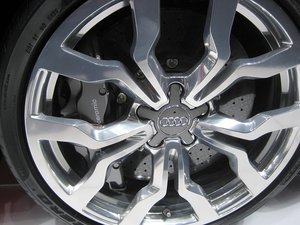

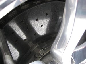

    Вот чего увидел на выставке и не понял,что за трещины на диске. Кто в теме,помогите разобраться.

    надо же понять,в чем тут дело! или это китай голимый...

    мне кажется это ни есть хорошо!!!! разлетятся в пыль при торможение с такими то трещинами!!!!:D

    Ничего не развалиться......они 200 тыс отходят и ничего им не будет....такова специфика керамики=)

    +1 у всех так, это нормально

    но видок не впечатляет.

    Фрикционная поверхность уже в новом состоянии имеет усадочную структуру различной выраженности. Отдельные усадочные трещины проходят вдоль некоторых перфорационных отверстий. Эти трещины бывают более заметны или на одной, или на другой стороне тормозного диска. Такая усадочная структура возникает в процессе производства диска и не является признаком дефекта. Тем самым вид поверхности керамических фрикционных дисков значительно отличается от вида поверхности обычных тормозных дисков. Выглядящий таким образом обычный тормозной диск следовало бы заменить, для керамических тормозных дисков такое состояние не является неисправностью! Профилированная структура поверхности раздела между фрикционным слоем и несущей частью угадывается на наружной поверхности в виде решетчатой структуры.

    вот теперь понятно:thumbup:

    На второй фотографии написано ceramic :)

    У знакомого в минске на S8 после замены калодок, появились такие же трещины...(вид не очень впечетляющий):uhoh: причину официалы так и не обьяснили!!! отьездил на них вроде 40.000тыс и заменил!!!
