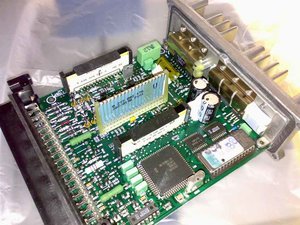

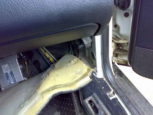

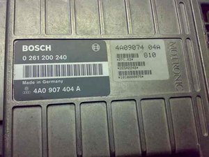

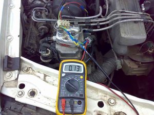

    Собстнно скрины что обещал.
    по свечам видно многое :dead:
    На данный момент отключил ЛЗ. жду обогащения смеси :rotate:
    схему КЕ мотроника отсканю тож выложу.
