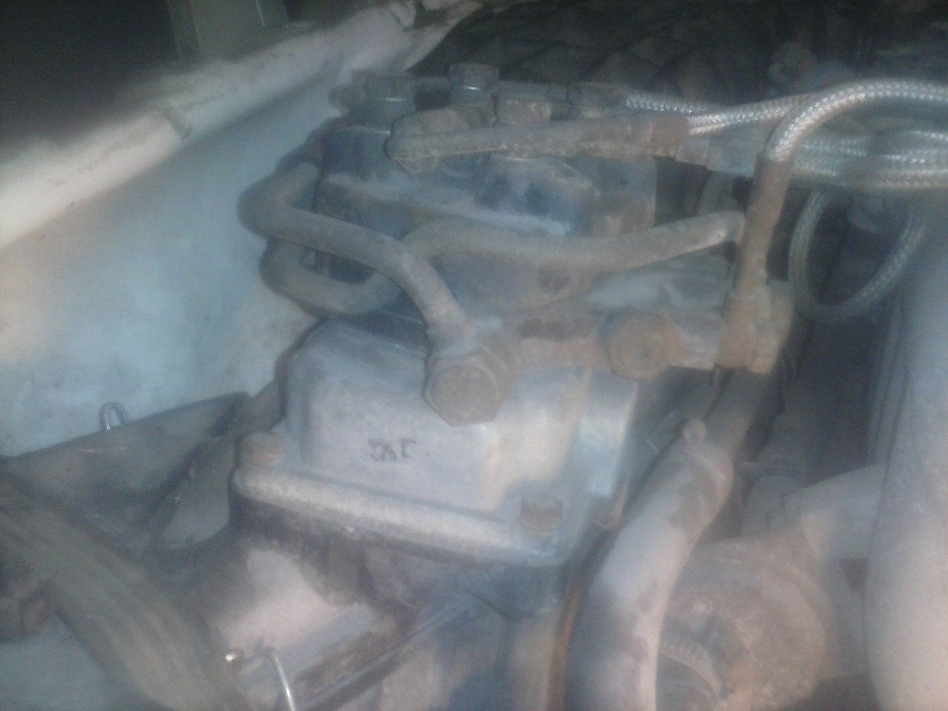

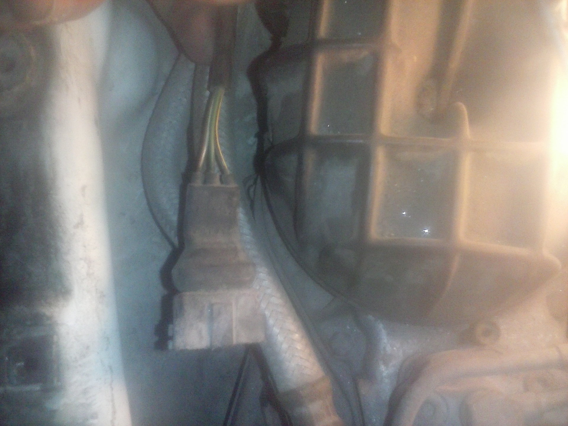

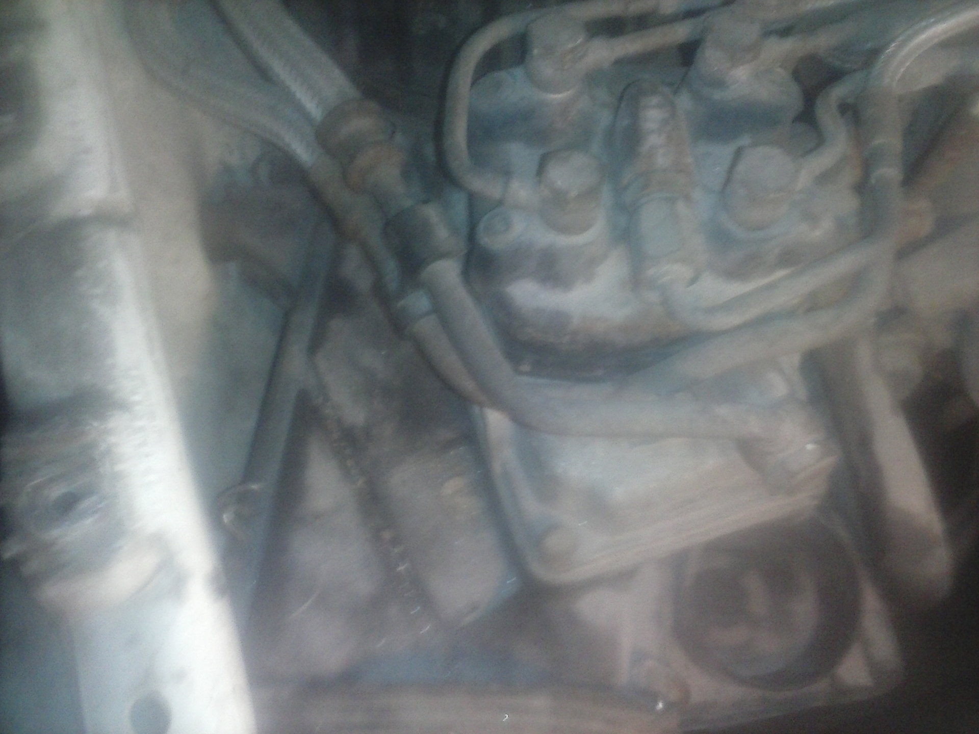

  1. mersaud
    mersaud Новичок
    19 апр 2017
    3
      287,8 КБ
      76
      284,7 КБ
      74
      349,4 КБ
      68
  2. IDX
    IDX Старожил
    12 сен 2008
    6.397
    А100\C4 2.3AAR+гбо
    Это К-джетроник. Дозатор чугунный. Нет у него эгрд.
    Мотор DZ скорее всего.
    На блоке перед номером мотора должны быть буквы...
  3. mersaud
    mersaud Новичок
    19 апр 2017
    3
    Да , нашел маркировку двиг действительно DZ . Благодарю , начал потихоньку разбираться.
