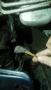

    я новичек!!! Завожу, двигатель прогревается на 800 оборотах, потом начинает плавать до 1050 и обратно, когда прогреется до 90 градусов работает на 1000-1100 оборотах, но иногда скидывает и плавают опять..что нужно сделать для начала. И ещё, куда крепится эта калодка,она из косы под радиатором..не могу найти ей место.
  9. kostya1972
    kostya1972 Участник форума
    10 апр 2009
    472
    Audi B4, 2.3E, NG, 1993г.
    От датчика температуры на радиаторе?
    Отрегулировать обороты холостого хода.
  10. Антон801990
    Антон801990 Новичок
    5 дек 2016
    2
    Не понимаю от чего, из общей косы..он на 3 провода разъём..а ты по цветам не можешь определить? И как их вообще настроить, он кушает мне кажется больше из зи этого
