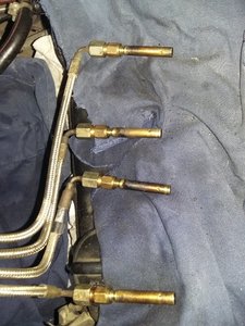

    Сегодня начал разбирать впускной коллектор, вытащил форсунки, они все до первого зеленого уплотнительного кольца в саже-грязе-маслянном налёте, точнее обросли этой гадостью. О чем это свидетельствует?

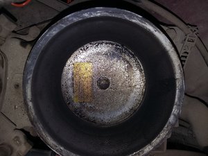

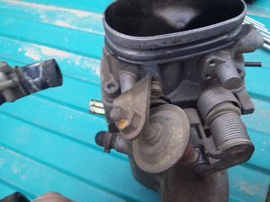

    Ну как о чем...мотору то лет так под 20. Видимо никто не чистил. И как видишь - ничего страшного. Работает.

    Попытаюсь их помыть и пока снял впускной коллектор нужно будет их как-то проверить на распыл и на количество топлива. Но как пока не знаю...

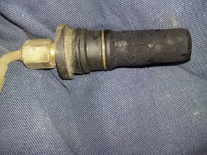

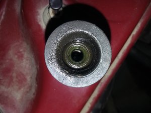

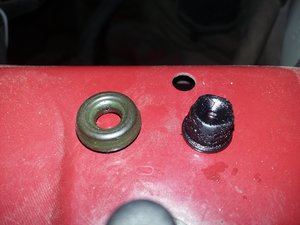

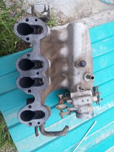

    Да, да читаю, изучаю, пытаюсь разобраться. Сегодня снял коллектор, весь черный внутри! И снял стаканы с форсунок, предварительно забрызгав их ведешкой, снял просто потянув на разрыв руками одновременно прокручивая, довольно легко их вытащил, секунд 20 на каждую потратил, правда разобрались они не так как описывают по ссылкам с первой странице, у меня уплотнительные кольца и наконечники (наверное так они называются) форсунок остались в стаканах. Это нормально??? 20160713_201332.jpg 20160713_201315.jpg 20160713_201724.jpg
    Потом отверткой их достал.

    20160713_201308.jpg помыл форсунки

    Устранил подсосы воздуха и под впускного колл, поменял уплотнитель кольца стаканов и форсунок, заодно промыл форсунки, посмотрел их распыл, но как мне кажется не очень то они у меня вымылись, так как когда лопату поднимаешь выше середины и на максимум факел на 2 форсах начинает смещаться в сторону. Кстати вопрос с каким усилием должна ходить лопата? У меня что-то не понятно то легко практически не прилагая усилий, а то прям за шляпку болта еле поднимаешь.

    Забыл сказать, проверял кол-во налитого топлива с форсунками и просто без форсунок со шлангов за 30 сек при открытии лопаты на максимум. количество топлива бало одинаково во всех колбах и так итак около 60 мл.

    Это просто выработка механическая, ее не отмоешь.
    Это нормально. Ведь давление дает усилие при включении насоса.
