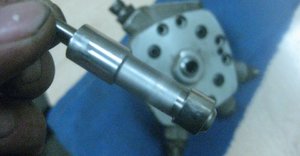

    Добрый день,купил дозатор разобрал помыл пока не ставил мембрана не особо хорошая,на ней маленькие дырочки есть(это плохо?),сейчас выявил на своем дозаторе проблему течет плунжер при нажатии,на сколько это серьезная проблема и может ли она влиять на работу впрыска?Спасибо за ответы и советы!

    Добрый вечер,пока проблему течи плунжера решил не знаю на долго или нет,взял с дозатора 3А(донора)вытащил шток и поставил на свой дозатор,а вообще интересно вот такой износ плунжера механический или грязь попала?

    вообще по задумке конструкторов плунжер при движении в дозаторе смазывается бензином, качество которого делает своё дело.

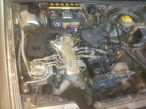

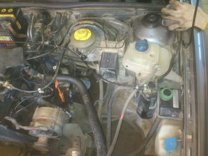

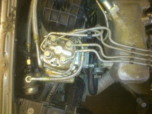

    зы. скинь фото моторного отсека. интересно че там за чудо вокруг JN осталось

    Добрый вечер! IDX :) Фото в выходные постараюсь сделать.вроде все так же как у других из инета смотрел. Подсосы проверю карбклинер купил уже. По поводу системного, допустим вывести с помощью ЭГРД диф в 0,4 бар, то есть 6,1 бар и от этого отталкиваться ? Вопрос по форсункам стоят новые, какие я не знаю и где на них написано на какое давление расчитаны? может они на малое и рано открываются от такого системного расход больше от этого ? Звонил щас старому хозяину, Спец из Перми ему сказал поставил универсальные, бывают такие ? И еще говорил типа двигатель мощнее чем 90 л.с. стоит.

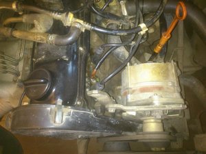

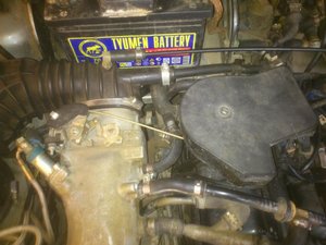

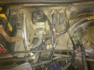

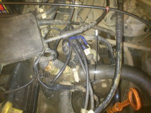

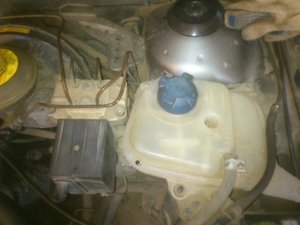

    Добрый вечер IDX Вот что получилось сделать: 1) Снял ЭГРД помыл его немного, поставил на место и тут подумал рискну снял обратно подключил манометр в нижние камеры, в общей сложности сделал 3 полных оборота против часовой стрелки на ЭГРД дифф встал ровно 0,4 2) Подцепляю мультик для замера тока включаю зажигание заводить она не заводится и на манометре дифф меньше стал,отключил питание ЭГРД совсем ,выкрутил свечи сухие решил винтом СО дабавить топлива сделал 6,5 оборотов по часовой завелась ,но работает как то странно тупит ужас так я проездил 3 дня 4) ПОдумал что то не то сделал , снова в гараж еду с другом цепляю манометр и мультик одни через ЭГРД второй на лямбу зонд и ТУТ ДО МЕНЯ ДОПЕРЛО Я ПРОВОДА НА ЭГРД НЕ ТОЙ СТОРОНОЙ ПОДКЛЮЧАЛ!!! сделал как надо включил зажигание завелась как нистранно далее друг в кабине заводит и смотрит а я винт СО кручу обратно сделал 5 оборотов против часовой и ток вышел к 10 ма на ХХ потом более точнее на 3000 подстроил и ХХ винтом 5) В итоге ток бегает на ХХ 11ма-9ма на 3000 13ма-8ма на газ откликается резко лямба сразу забегал от 0,2 до 0,7 в решил проехаться тянет отлично и расход упал сразу точно не замерял раза в три
    Все винты при кручении записывал чтобы можно было обратно вернуть, систему скорее всего мыли до меня все делалось осенью того года:замена форсунок ,насоса и фильтра так что думаю пока там чисто.
    Ну для профилактики летом попробую промыть все начиная от бака чтобы поддерживать в тонусе топливную и дозатор:) и на последок фотки
