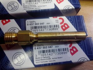

  18. dushanchik
    dushanchik Участник форума
    29 сен 2009
    300
    Audi 80 бочка,1987г.в., двигатель SD
    Заказал новые форсунки мерсовские BOSCH 0437502047 без колпачков все 4 штуки,жду когда придут.Скажите, их сразу можно ставить в стаканы и в работу или надо сделать какие то манипуляции типа помыть их и т.д?! Колпачки конечно переставлю со своих форс старых.Стоят щас форсы BOSCH 0437502043.

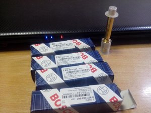

  19. dushanchik
    29 сен 2009
    300
    Пришли новые форсунки BOSCH 0437502047 без колпачков. Смазки на них нет,значит не нужно промывать,можно сразу в работу ставить. Нужно ли будет крутить ЭГРД шестигранником? IDX, что еще нужно будет делать для профилактики после замены форс?
  20. IDX
    IDX Старожил
    12 сен 2008
    6.397
    А100\C4 2.3AAR+гбо
    #1700 IDX, 15 окт 2015
    Разве что самую малость, винт СО - тонко. ориентируясь на ток ЭГРД. (5...15 мА на горячем).
    Сам ЭГРД не трогай!
    Самое главное собери все аккуратно, чтобы не было подсосов, не учтенного воздуха :)
