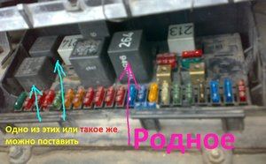

    Всем привет, у друга бочка с JN . Бензонасос запитан от предохранителя напрямую проводом через весь салон. Включается при повороте ключа в замке зажигания, и качает. Не переставая. Скажите как он должен правильно работать, качать после поворота ключа определенное время и отключаться, или же во время прокрутки колен. вала стартером? Машине очень досталось по всем узлам, восстанавливаем...Заводится через раз. Грешу что так запитали насос из за того что реле кончилось... Если кто то сталкивался, какое можно поставить реле? На экзисте ценник за него вломили...

    Насос должен начинать работать во время кручения колен. вала стартером.

    Родное реле включает бензонасос когда стартер крутит,при включении зажигания не качает!ПОставить можно обычное от противотуманок четырёхконтактное, их там несколько рядом с родным и можно на время какое-нибудь воткнуть или найти такое и поставить,у меня у самого лишних штуки 3 лежат,когда насос проверял ставил временно от противотуманок.

    Спасибо большое. Будем пробовать. Но все равно заказывать придется, или поискать где то, нескольких реле там( сигнала и еще чего то) уже нету :confused: Хорошо еще есть тут темы по джетронику, стало как то понятнее с чем его едят. :D

    Машины старые,как я понял пообщавшись и в живую и тут у большинства уже обычное реле на насос стоит,просто чаще работает и нагрузка на сам насос.
