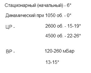

    При поисках характеристик трамблера (для замены его на МПСЗ) нашел вот это . Вакуумник работает по разряжению , обороты на него не влияют .

    Косвенно не влияют, но работа мотора это нагрузка плюс обороты КВ а отсюда - разряжение впускного. Есть трьохмерные графики для моторов, а вот для JN не попадались.

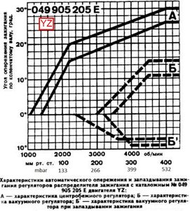

    1. во вложении смотри графики регулятора УОЗ на примере карбюраторного мотора YZ. Видишь два противоположных варианта работы вакуумника Б и Б'. На увеличение и на уменьшение УОЗ при повышении вакуума. Твоя задача посмотреть на своем - какой вариант имеешь. Это, чтобы не ошибиться по крупному.
    2. Найди манометр на 200-300 мбар.(0,2-0,3 бар. Ему надо переставить стрелку на макс начальную отметку шкалы, чтобы он при вакууме уходил в сторону ноля, подключи тройником к вакуумной линии Регулятора УОЗ и выведи в салон...
    Удачи!

    Уважаемый IDX. Спасибо за ответ. Все что ты описал я проделывал вакууметр имеется. Вакумник работает согласно характеристик "autodata" для моторов JN - начинает смещать площадку при разряжении 120 мбар и завершает при 260 мбар добавляя при этом около 12 градусов. смотрел по стробоскопу (метка уходит на 4-5 зубов вперед).
    Насколько я понял если выложенный тобой график для мотора YZ приблизительно схож с нашим JN то при любых режимах работы мотора до 2400 об/мин (нагрузка, без нагрузки) корректор не работает. Или я не прав. Если не трудно опиши хотябы по одной точке для каждого графика корректора, я не очень понял. Б и Б' это режими работы одного и того-же корректора или это 2 разных корректора для одного распредилителя. Может у кого есть график на распредилитель 026 905 205 AH? Что-то много я тут понаписал.:)

    Не так. В этом рисунке по сути два графика: градусы-обороты и градусы -вакуум. Это два независимых механизма. Первый - только от оборотов, а второй только от вакуума (нагрузки на двигатель).
    Два разных регулятора- либо, либо. В зависимости от точки подключения (места отбора вакуума).
    Уточни ка - в сторону увеличения опережения УОЗ, т.е. угол ОЗ был 6 гр, а стал 18 ?
