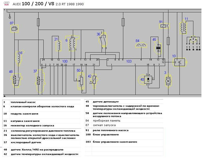

    Ребята!!! Может кто нибудь подскажет совет относительно моей проблемы: только мотор неJN .а RT.Дело в том что на ЭГРД не поступает управляющий ток.Точнее все происходит так:при включении зажигания ,ток показывает сначала 10,затем 0.9,затем 0.8 и т.д. до 0 и всё время 0.При пуске двигателя - тоже самое(мультиметр выставляю на 200m).Ведь при включении зажигания должно быть около 100А?а при заведенном и прогретом двиг.должно колебаться : 0 + - 3?.Расход большой.Удивительно что на холодную она заводиться более-менее нормально.Думаю что нужно проверить провод кот. идет от ЭБУ.Может кто-нибудь знает распиновку ЭБУ.На этом ЭБУ стоят два номера:0280800188 и ниже 811906264G. Буду очень признателен

    Ещё раз, чего намерил? 100А - это 100 Ампер, т.е. в 5 раз больше, чем держат пробки в квартире на счётчике электроэнергии. 200m - это 200 мили.. только мили чего: ампер, ом, вольт?

    Лови схему. См. вложение.
    А на счет тока ЭГРД твой эбу регулирует (должен) от 0 до +20 мА, когда мотор горячий. т.е. средняя точка +10мА и около нее и колеблется на пару мА. Мультиметр исправный?
    Перед тем как лезть в дебри, померь сопротивление ДТОЖ (каждую клемму на массу) и сопоставь с графиком.
