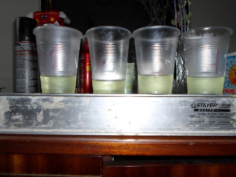

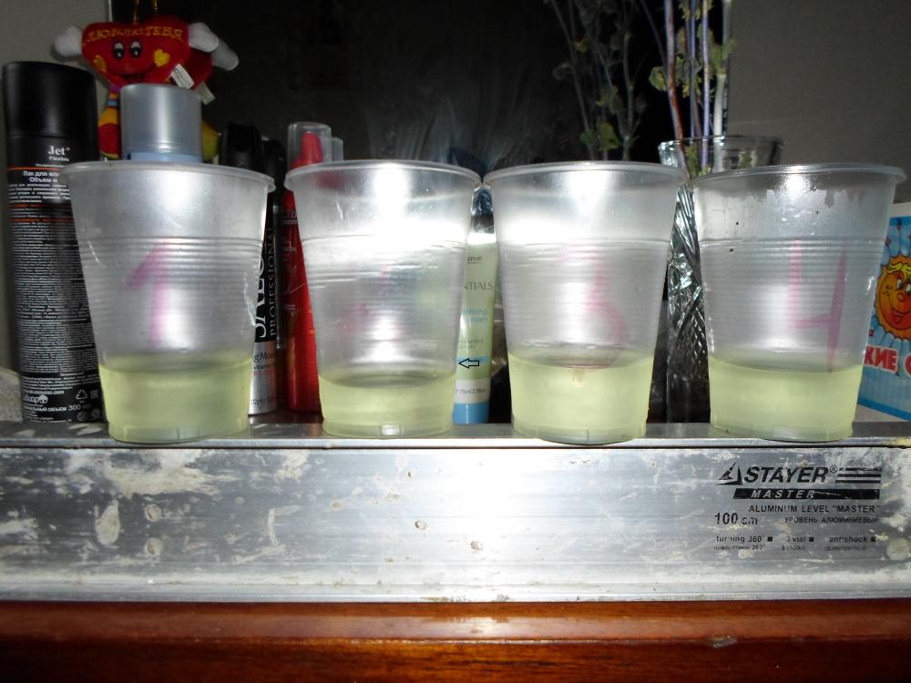

    Добрый вечер,наконец проверил налив форс. IDX вы действительно были правы что один канал не доливает бенз.,пробовал менять форсы местами все равно не доливает фото прилагается что делать критично такой разброс или нет?

    Критично!
    Надо бы померить на трех разных уровнях поднятия лопаты - 5мм (примерно ХХ), 15мм (средний расход) и полный подъем.
    После этого выводы делать.
    Как понял - что это канал дозатора недоливал? мыть его не пробовал шприцем?

    Да я так и мерил в принципе при малом подъеме среднем и полным не доливает,как я понял что канал в дозаторе не доливает менял местами форсы. вместе с трубопроводом не доливает все равно,а как его помыть шприцем и какой жидкостью может ссылка есть как канал в дозаторе вылечить?

    итак на ХХ по ПНД мы имеем от 0.4до 0.8В НО ДАВАЙ ВОЗЬМЕМ среднее показание-к примеру 0.65В!
    выставляешь лопату в это положение и проверяем налив на ХХ! первый замер!
    выставляем лопату по ПНД в район 2.0В это район 2900-3200об.мин-второй замер
    выставляем лопату по ПНД в район МАКС подьема(хотя она так не поднимится не когда) -третий замер!

    А вот с этого места по подробней пожалуйста,как и где на ПНД 0.65В ну к чему подключить вольтметр?

    #1259 IDX, 5 ноя 2013
    Лови ссылку
    Лови еще
    и еще много ссылок на первой странице в оглавлении
    К ПНД нижняя и средняя клемма... оттянув резинку, не снимая разъем, но вкл. зажигание.
    Но зачем такая точность на JN? Делай проще как я писал: диск поднимай на 5мм, 15мм и >30мм выше кромки конуса.
    успеха!
