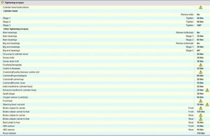

  16. orion777
    orion777 Участник форума
    16 окт 2008
    322
    A6Qavant '96 2.5 TDi AEL
    В автодате на болты ГБЦ идёт что их не нужно заменять.
    На впуске М6 тянется 10 НМ, М8 - 20 НМ; выпускной 25НМ.

  18. orion777

  20. zonych
    zonych Завсегдатай
    12 июн 2012
    549
    Audi 80 S (JN, B3)
    Orion777, спасибо за ссылки. Качаю.
    Только на вашей картинке тоже про 25нм для входного написано...
