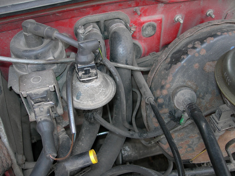

  9. accc
    accc Старожил
    28 дек 2011
    6.087
    Саратовская обл.
    А80ААН 94г quattro
    тройник снимал всё чисто.да чего там можно не доглядеть.открутил хомут закрутил хомут.должно что то меняться при заведённом двигателе,если снять контакты с левого клапана?
      221,4 КБ
      92
  10. IDX
    IDX Старожил
    12 сен 2008
    6.397
    А100\C4 2.3AAR+гбо
    Нет не должно. Читай матчасть (ссылки на 1-ой стр.) про клапан КДПВ, который срабатывает при оборотах ниже 700...
    Ой не скажи... Даже в трех соснах - легко.
    Ведь факт на лицо - 1800 об в места 850. Значит сосет где то больше, чем надо. Или надо просто отрегулировать ХХ.
    Еще проверь УОЗ. При раннем тоже обороты выше.

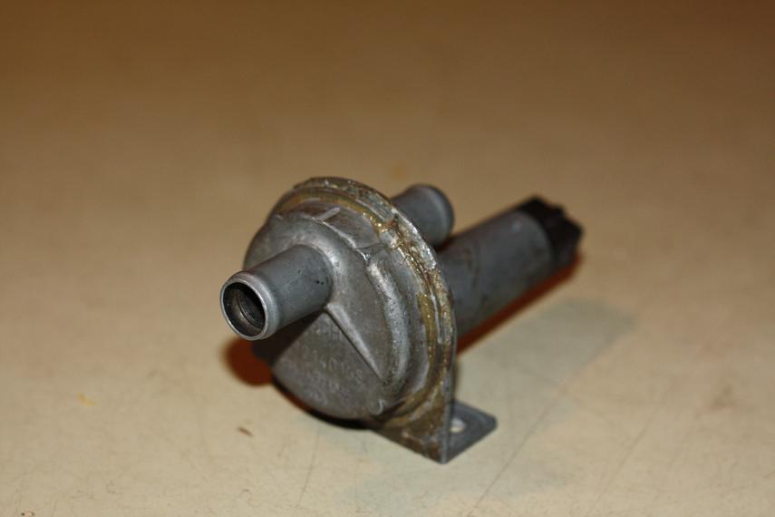

  14. accc
    accc Старожил
    28 дек 2011
    6.087
    Саратовская обл.
    А80ААН 94г quattro
    про этот клапан? [​IMG]
    спрашиваю потому что все его по разному называют
  15. Rocker06
    Rocker06 Новичок
    15 авг 2012
    79
    80/b3 1.8 89г.
    Ага. Он. По кругу видно клей. Его уже разбирали?
  16. IDX
    IDX Старожил
    12 сен 2008
    6.397
    А100\C4 2.3AAR+гбо
    В этой ветке форума (JN) с самого начала мы его называем "Клапаном Прогрева".
  17. accc
    accc Старожил
    28 дек 2011
    6.087
    Саратовская обл.
    А80ААН 94г quattro
    ну эт не мой.первый попавщийся с инета взял.
    зажимал шланг...ни чего не меняется.
