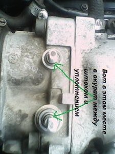

    Всем привет,нашел подсос воздуха на дроссельной заслонки(фото прилагается),может кто сталкивался что это за уплотнение с чего подойдет как оно выглядит похожа как на маленький сальник а может втулка какая х.з,фото или ссылки есть как это уплотнение выглядит по экзисту нет информации?Спасибо за внимания!
