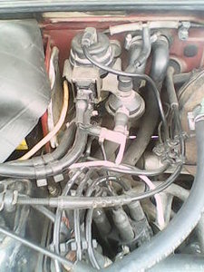

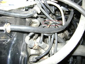

    распишите пожалуйста по моим фото что куда должно подключаться.у меня на сапуне стоит просто шланг и висит вниз ни к чему не подсоединён.

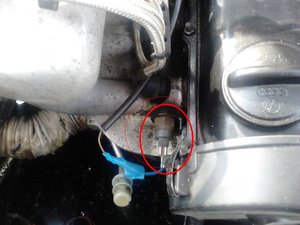

    я правильно понимаю что этот датчик [​IMG]должен подключён вот к этим проводам(замотанные чёрной изолентой),[​IMG]они у меня просто болтаются и сам датчик есть.

    поправил фото.вопросы обведены красным

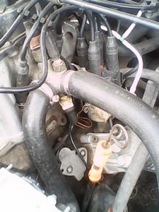

    СМОТРИ ЧТО ИНТЕРЕСУЕТ!:hi:

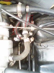

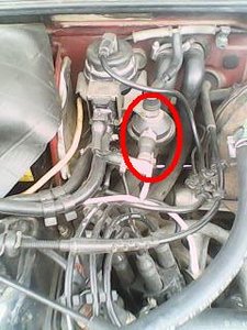

    спасибо.а вот тут [​IMG] стоит какойто клапан или просто тройник?
    и вот снизу этого клапана есть выход он к чему подключён?
      22,6 КБ
      73

    Просто тройник металлический!
    Снизу идет трубка стоит тройник пластик. от него идет на ДЗ и на трамблер (УОЗ) смотри на первом фото повнимательней белые(покупал с ваз)!

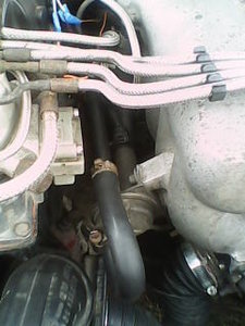

    спасибо за ответ.а вот куда идут эти патрубки?я имел ввиду этот тройник который у клапанной крышки(это просто тройник или в нём что то есть или так какие то разные отверстия?)
    1...?
    2...?

    Отверстие если память не изменяет одинаковое но это просто металл. тройники не клапан,один шланг на впускной коллектор видно на фото,второй к воздушному фильтру под номером 2,третий к двухходовому клапану что возле катушки под номером 1 что ты на фото отметил!:umnik:
