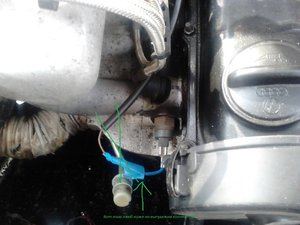

    Повнимательней посмотри! Если про мультик не понял на первой странице все есть почитай полезно знать.
