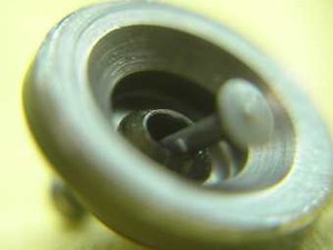

    Нету там. http://www.audi-club.ru/forum/showpost.php?p=5688948&postcount=4732
    У меня такие BOSH 0 437 502 047 Цена в экзисте
    http://www.exist.ru/price.aspx?pcode=0+437+502+047
    Заглянуть под клапан.

    Спасибо за инфу,у меня стоят 3 родная на фото,как они что 047 норм. и цена хоть более мение ,под клапан заглянуть даже не представляю как!!!!!!Надо снова попробывать реанимировать,первый раз с помощью карбклинером и насосом результат почувствовал,сейчас договорился на счет компрессора,буду замачивать,купить всегда успею,не известно что купишь,бабло на ветер выкинишь!!!
