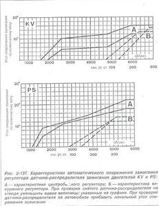

    зависимость угла опережения от оборотов.что-то типа этого.
      129,8 КБ
      193
  13. стрехмет илья
    стрехмет илья Живу я здесь
    19 фев 2011
    1.693
    Audi 100 NF2,3+AAR
    полезная ссылка!:thumbup:

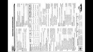

    есть вот такое,может поможет чем:
      111,9 КБ
      98
