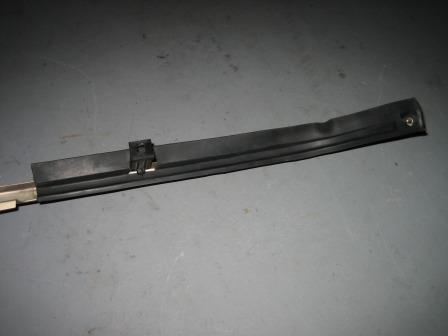

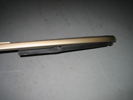

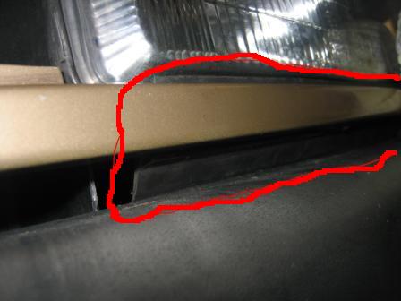

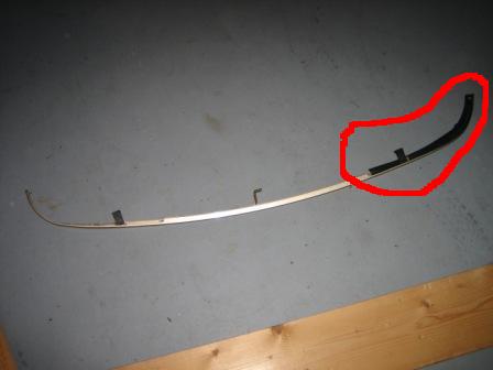

    Не подскажите номер резиновой накладки между Фарой и бампером для Ауди 80 S Сентябрь 1986
    (рельефная резиновая полоска примерно 4x50 см, фото не могу прицепить - статус не тот). Мне нужна правая. Я снял левую, на ней ничего не написано, кроме цифры 3. Резинка выполняет двойную функцию: 1) прокладка между фарой и декоративной накладкой спереди над бампером и 2) закрывает пространство между декором и бампером (от пыли?).

    893853205A я видел в магазине. Она узкая (~2см), и не закрывает щель между планкой и бампером. А моя широкая (~4см). Поэтому и не могу найти....

  12. Galaxysss

    Вообще она должна выступать наверх. Т.е. закрывать щель между фарой и планкой.
    Два варианта:
    1) Ты неправильно ставишь подфарный ус (вверх ногами)
    2) Морда битая, нарушена геометрия.
