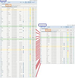

    Ну не совсем так. На первой картинке просто не влез весь список. На новой картинке видно, что для номера 078 905 104 выдаётся 48 предложений, а для 078 905 104 A только 22, при том, в первом списке в 48 вариантов полностью содержится все 22 варианта для номера 078 905 104 A.
    Вот и получается, что для номера 078 905 104 можно ставить и старый и новый номер, а наоборот нельзя.
    Вот я и не знаю почему меня уверяют, что ставить надо новый номер, у мну авто 2000г, и по идее стоит старый 078 905 104.
    Возможно VAG выпустил новый номер 078 905 104 A в связи с тем, что старый отозван, по причине ненадёжности или ещё чего.
    Вопрос: брать старый или фсё-таки новый? (Разница в цене 1000-2000р)

    Замена номера в оригинале обусловлена двумя причинами:
    1. Доработка/улучшение/исправление косяка в детали.
    2. Смена поставщика для оригинала.
    Первый вариант встречается гораздо чаще.
    З.ы.
    И наоборот тоже можно.
