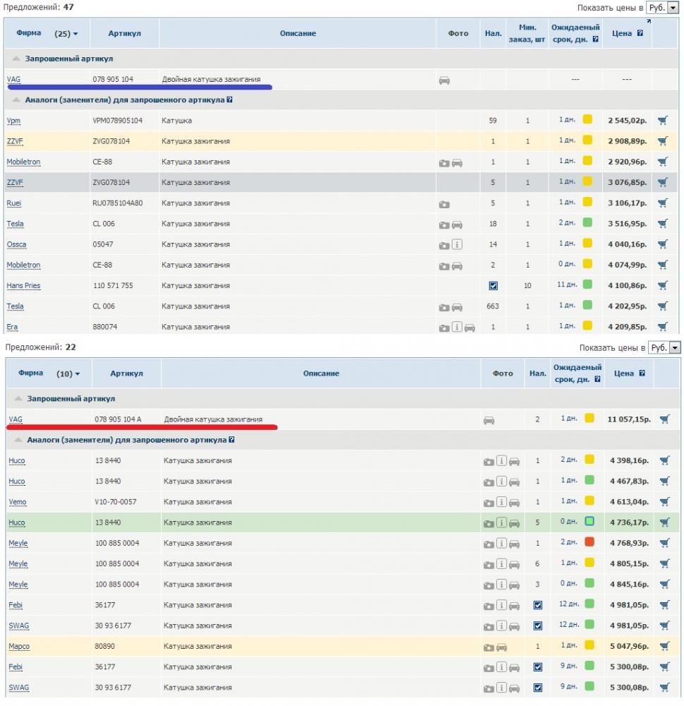

    Продолжаю поиск дёргания при плавном разгоне в районе 1400-1600об на любой передаче, заодно меняю старьё.
    Ситуация: Решил заменить катушку зажигания. Лезу в ELCATS (Группа-9 Подгруппа-05 Рис.-905-30) получаю номер 078 905 104 (см.рис.).
    Проблема: Делаю заказ в exist с проверкой на совместимость с моим авто, в ответ получаю, что по их данным у мну должна стоять катушка с парт-номером 078 905 104 A
    Вопрос: подскажите какая катушка зажигания стоит у мну 078 905 104 или 078 905 104 A?

    Если это одно и тоже, то с какого ... аналоги разные выдаются у этих номеров??? (см.рис)

    А вы не обратили внимания с какого года замена номера пошла? Всего 4 года назад. А до этого 12 лет аналоги делали под старый (теперь) номер. Представьте сколько их в запасах скопилось со старыми (по производителю) номерами. Это если речь именно об аналогах. Кстати говоря на картинке нет ни одного совпадающего не по производителю, ни по номеру производителя, аналога.
    А это если речь об оригинале, выделил на вашей картинке.
    http://clip2net.com/s/icN9Ch
