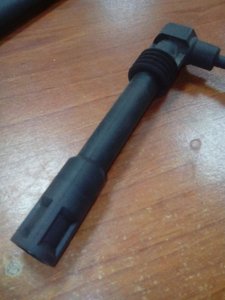

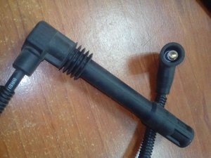

    ДЖОТ заменен показания совпадают, катушка менялась 3 мес. назад поставил mobiletron, хотя стоявшая NGK тоже очень свежая была и подергивания были на ней тоже, потом как и эта периудами троила, а потом и вовсе в постоянку перешла, по ДМРВ показания в пределах нормы, насос менял на прошлой недели, свечи менялись недавно, да и старые в порядке были.
    Сейчас вот сижу и осматривую этот самый бронепровод 3 цилиндра (фото снизу) - да он как новый фирмы BREMI, ни на мека на белые следы, трещины как из магазина в общем, даже сопротивление как у новых 5,05 кОм. Походу совсем свежие не так давно менялись прошлым владельцем. Складывается ощущение что прошлый владелец впихнул тачку т.к. не мог найти данную проблему, я то ее заметил сразу осматривая авто, тока думал поменяю свечи и все пучком будет - не тут то было
    Остается один способ как пишет alexson.75 поменять местами провода и ждать ошибку
    Новая мысь пришла в голову, а может где то обрыв провода на пути к катушкам или блок управления контачит т.к. утренние поттраивания бывают тока когда с утра на улице температура от -10 до -2 может и придумываю, но факт.
    Замерил также расход средний, сбосив показания и прокатившись по проселочной свободной дороге не давая газульку тока малость, расход - 12 л с копейками при медленном и очень спокойном движении не более 50 км/ч. Может форсы льют хотя давление в рампе держат факт проверено!
