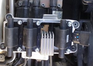

    Купил по каталогу блок катушек. Думал что взаимозаменяемость полная. Оказалось что нет.
    У меня стоит вот такая штуковина с двумя штекерами по 3 пина
    А пришло вот такое, с одним разъёмом на 5 пинов и ещё какой то блок между катушкам,с радиатором охлаждения....
    И как приколхозить? Что с разъёмами делать?

    Это у тебя от С5 пришла катушка, у меня такая.

    3119,29 рупля. Решил проблему с подключением, разобрался в проводках. Теперь думаю, как её примастрячить на штатное место

    Скорее всего она нормально работать небудет, они рассчитаны на разные двигатели. Можешь и попалить новую катушку.

    Ну, не знаю-не знаю... По каталогу она идёт как прямая замена. И производитель свечей выдаёт именно такую. На работоспособность катушки влияют свечи, а не мотор. Думаю лет 8 - 10 отходит, и хорошо.
