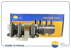

    Приколите че в нашем охе...любимом магазе есть:lol:
    AMD.EL716 Катушка зажигания 2 дн. 276,23 р. :D
