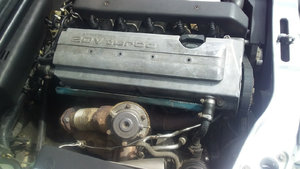

    Приветствую, соратники!)) Подскажите есть ли бюджетная замена для этих катушек 034905105

    Конечно есть...вариантов обычно два- б/у планка рубля за полтора,либо рублей за десять полный переход на тфси катушки.
    Можно конечно от некуй делать заказать катушки от мазды какой-то древней и перепаять самому,но я бы выбрал первый вариант как самый бюджетный-учитывая что практически все переходят на тфси,планок этих нормально рабочих как говна за баней. Даже у меня две штуки в гараже валяются.

    Нормальный,я не возражаю,просто у тс машина достаточно специфичная..не каждый с этого форума с ней знаком. А планки -это планка как мы ее называем-по сути крышка с 5ю катушками которая накрывает пять свечных колодцев.

    И кстати эти катушки достаточно надежные...даже в свои 25лет они для стока работают как надо. Выходят из строя обычно только когда пытаются незнамши дедовским способом их проверить на предмет искры вставляя всего одну свечу и оставляя остальные без нагрузки. И если нет в планах дуть в мотор,то переход на тфси катушки обоснован только в случае если бабла лишнего много.
