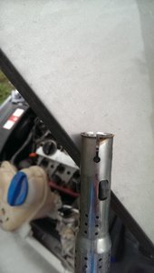

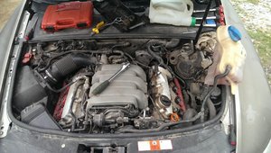

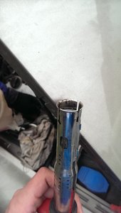

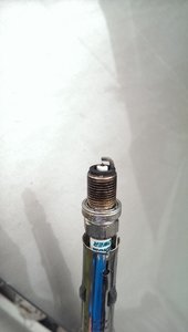

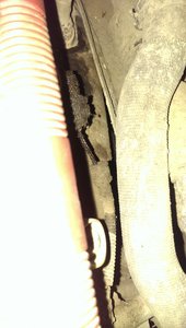

    Всем привет! Вчера менял свечи, когда выкрутил катушки со стороны водителя, у них на концах был коричневый нагар, с другой стороны были как новые. Нужно ли менять мне 3 катушки? И еще обнаружил течь под трубкой где крепятся катушки, там какой то датчик, он весь в масле. Фото прилагается

    Вадик, катушки "выкручивать" нельзя. Их можно тащить вертикально вверх не раскачивая и не проворачивая! Иначе все придется менять..
    Ты наверное считаешь, что мы глянули на фотки и сразу стало понятно, что у тебя за автомобиль, мотор, сколько в нем цилиндров, что за труба под которой у тебя стоят катушки и что за датчик в масле... У меня например (да и у большинства народа тут), никаких труб над катушками нет..

    Не дак это понятно, что я их просто вытянул. Мотор 3.2 2006г. Я точно не знаю как они называются эти трубки от которых идут штекерыи которые втыкаются в катушку. На фото видно. Датчики стоят с двух сторон

    Про коричневый налет на катушках - это нормально.. Хочешь, почисти их..
    Трубами, я так понимаю, ты обозвал эти красные защитные термокожухи проводов катушек зажигания..)

    Датчики распредвалов. Резинки на них видимо задубели. Подобрать и заменить.
    На концах катушек следы от воды в колодцах. Когда-то мыли с "пристрастием", вот и попала она туды. Менять ничего не нужно. Свечи выглядят хорошо, мотор работает на 5.
