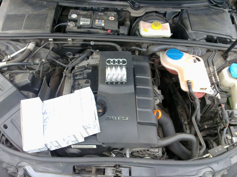

    Позади первый майские, ну вот и решился я поменять катушки.
    Менял и раньше, на морозе в -15:D Но тут мне захотелось для форума фоотчет сделать. Если он пригодится кому то конечно...
    Итак поехали.
    Причина замены: подрагивание на холостых и мне кажется динамика машины упала незначительно.:)
    Авто: А4 2.0 TFSI. Пробег: 60 тыс.
    4 катушки и 4 свечи новые.

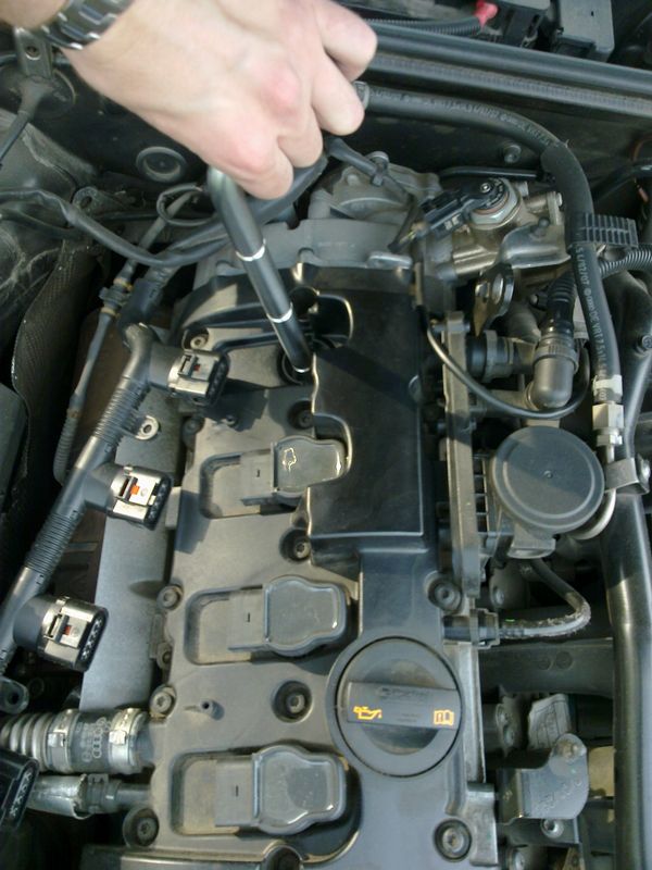

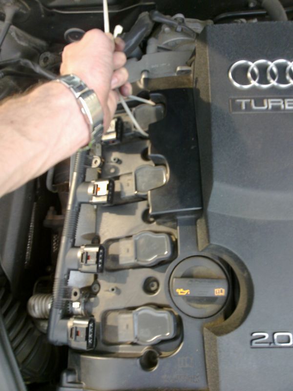

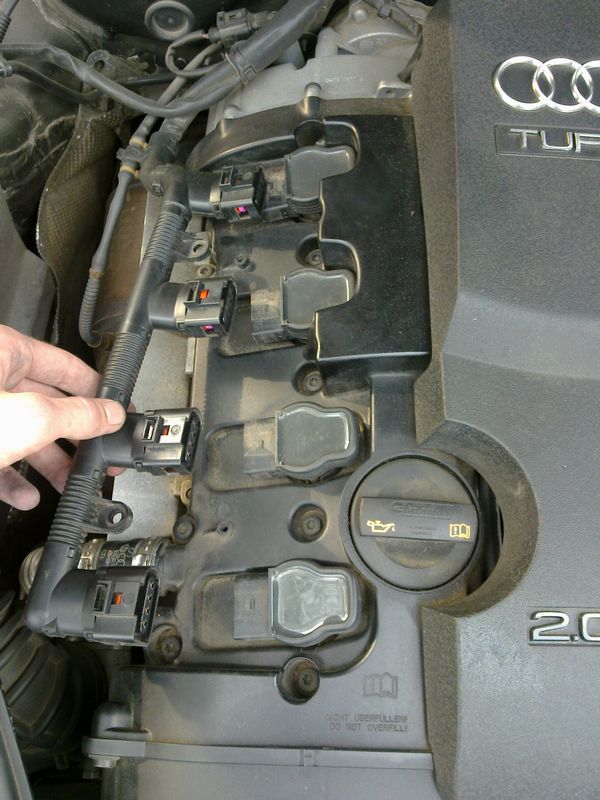

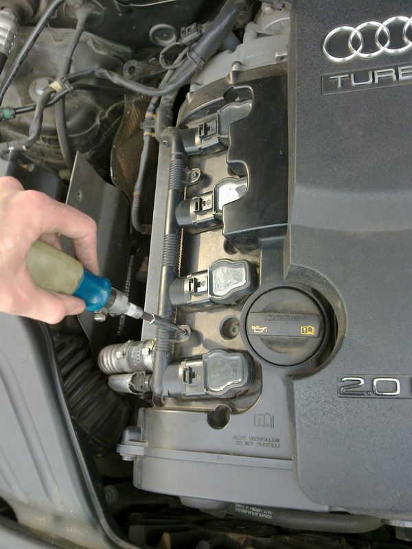

    1. Берем шестигранник откручиваем 2 болта, которые держат кремления на катушках.
    2. Нажимаем на клипсу, снимаем с катушек крепления. Только аккуратно, я одно крепление отломал когда зимой при -15 со злости:D
    Катушки перед нами. Остается их снять:nod:

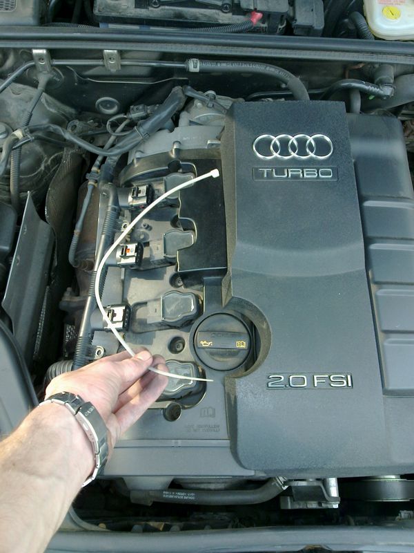

    Есть для этого ключ специальный немецкий, но мы и не в германии, да и когда его просто напросто нет, а поменять нужно и руки рвать особо не хочется можно взять кусок тряпки, провод и т.п. Я использовал большой пластиковый зажим.
    Оборачиваем катушку зажимом и тянем вверх.

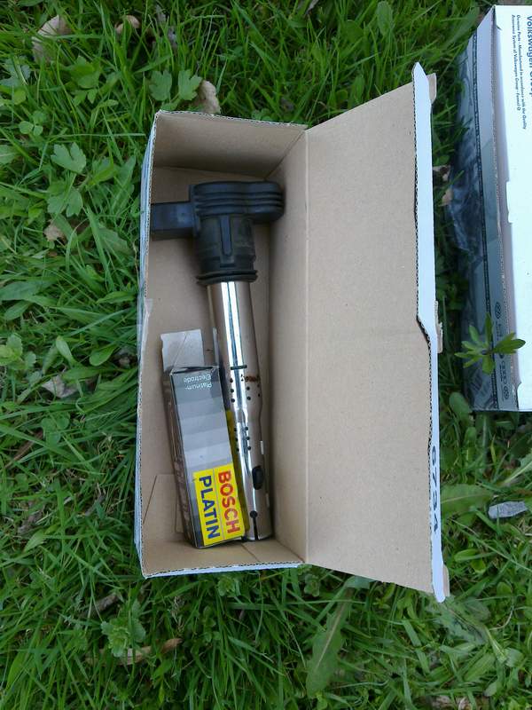

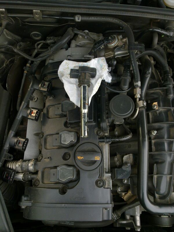

    Катушка красивая:D Убираем в коробочку

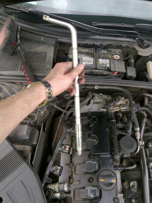

    Теперь откручиваем свечу. Для этого понадобится свечная головка на 16 и ключ. Я использовал ключь для колес двухсторонний. Очень прекрасно и удобно, а главное легко.
    А вот и сам ключ
    И катушка для коллекции))

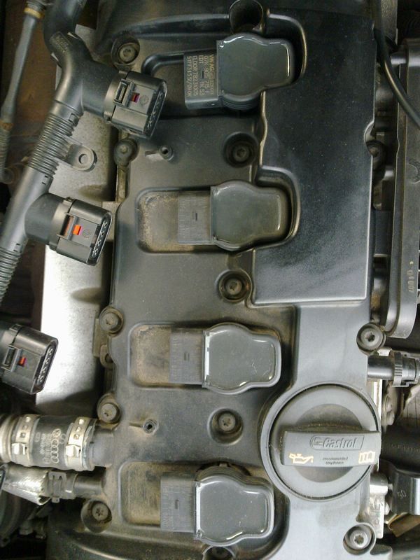

    Вставляем и вкручиваем свечу и все в обратной последовательности. Катушку просто опускаем в свечной колодец, надавливаем рукой и всё. Одна поменяна.
    И так далее все 4. Время работы приблизительно минут 15. Ну это если тупо поменять и закрыть капот как и делают во всех сервисах.
    У меня ушло 2 часа. С прочисткой и протиркой двигателя тряпочкой и щеткой:D
    Итоги. Неровные обороты стабилизировались, динамика осталась прежняя. Может я просто привык уже:)

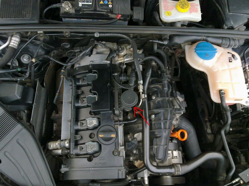

    Теперь в планах поменять клапан отвода картерных газов. Должен прийти на днях.

    Спасибо! Молодец! А тебя клапан отвода картерных газов как-то беспокоит или просто так? У меня год назад стал свистеть, заехал в сервис в Москве был, мне там его по гарантии поменяли, вроде все, кто его видел говорят уже нового образца, есть смысл менять или нет?
  18. ва-ва
    ва-ва Завсегдатай
    9 июн 2008
    824
    A4 DTM, 2007
    Да если со старым все в порядке, то и смысла думаю менять нет.
    Я меняю для профилактики))
    Понимаешь беда наших сервисов в том, что пока не засвестит\не застучит фиг кто поменяет.
    Я проанализировать заранее - это удел профессионалов, коих к сожалению в наших сервисах единицы...

    только что поменял катушку, с одной снял легко а 3 ну никак не поддавались, мучался минут 10...
    в итоге к фотоотчёту по замене могу добавить, чтобы легче снять клипсу с катушки нужно на неё надавить в сторону катушки (как бы одевая на катушку) и в это время нажимать на защелку.
    после того как начал так делать всё пошло по маслу
