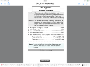

    Есть такие действия требующие выполнения операций по памяти т.н. мемори айтемс, не знаю как все это называется на самолётах спроектированных в странах бывшего СССР в данное время, На боингах это отказ называется спид анриебл, при расхождение по узлам больше 15 узлов или по числу маха на больших высотах более 0.2 срабатывает сигнализация , тут же по памяти требуется выполнит несколько действий что бы удержать самолёт в стабилизированном полёте, не важно в горизонте или в наборе или на снижение, отключить автопилот, отключить флайт директора и автомат тяги, далее установить в ручную режим работы двигателей примерно 90 процентов и угол тангажа 4 при выпущенной механизации крыла или 80 процентов и 2 градуса при убранной механизации крыла, Боинг подразумевает что при этих условиях самолёт на любом этапе полёта не выйдет на закритические режимы полёта , не свалится в штопор или не выйдет на ограничения по скорости по прочности характеристикам планера, примерно этот диапазон в зависимости от веса - 135-395 узлов или 0.92 по маху на больших высотах. Дальше можно спокойно вздохнуть и дать команду второму пилоту по чек листу в бумажном варианте на 747-400 или в электронном виде на 747-8 или 777 выполнить операции в режим рид энд ду. В конце этого чек листа докладываем диспетчеру о внештатной ситуации и он освобождает эшелоны необходимые для выполнения полёта , речь в этом случае не идёт о подачи сигнала бедствия. Далее для более точного выдерживания режима двигателей для каждого этапа полет в зависимости от веса и высоты уточняем тангаж и обороты в т.н. кьюэрэйч , там куча таблиц на все веса, высоты и режимы полет( набор, снижение, горизонт) и готовимся в возврату на аэродром. Ситуация неприятная даже при отработке на тренажёре, так в конечном итоге определить неверные данные на конкретном приборе или если на проф.языке PFD,довольно трудно, их два в кабине и получают они данные не напрямую от ППД, а через центральный компьютер для поправки на высоту , если говорить на простом языке, что бы скорость на разных высотах была одинаковая вне зависимости от измения давления. И есть резервный указатель скорости который работают напрямую от ППД без высотной поправки. Подсказки для определения неверных данных ( неисправного PFD) служат путевая скорость вычисляемая центральным компьютером по сигналам GPS и инерциальный системы.Если отказали все PFD или произошла закупорка все ППД, ориентируемся только по режиму работы двигателей и углу тангажа которые диктует второй пилот для каждого этапа полет и опять берём подсказку о примерно верном подобранном режиме от показаний путевой скорости. Самое главное в этом случае мы всегда можем получит информацию о выдерживание горизонтального полёта или снижение, набора от указателя вертикальной скорости на оставшимся работающем PFD , так как на современных самолётах сигналы от инерциальной системы и не задействует сигналы от приёмников воздушного давления. Почему ребята этого не сделали, я обсуждать не в праве.....
