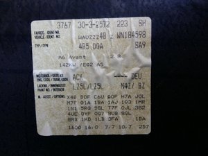

    подскажите на каком сайте можно вин пробить?

    Напиши вин

    Не пробивается твой вин, попробуй тут на форуме пробить.

    может на фото какая информация есть?

    а как тут на форуме пробить?

    Пробили мне по вину. Вообщем вот

    MVEG 2 это и есть евро 2 ???

    Да.
