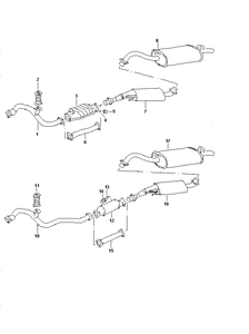

    Вот посмотрел по катологу VAG предлогает вместо ката специальную вставку причем именно заводскую и не просто временную а вместо ката см рис

    Вот у меня приктически такая схема получилась , вместо ката просто труба.
    Дак на долго ли?

    Я знаю многих у кого просто труба и ничего не прогорело, тем более на заводе рекомендую как альтернативу, еслиб было нельзя так бы и сказали!
