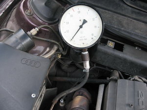

    Сподобились на отчет по замеру противодавления ката на моторе 1.8Т
    Собственно :
    1.Изготавливается переходник для вворачивания в место лямбдазонда. Мы сделали его препарировав старую лямбду приварив к ее остаткам штуцер от топливопромывки .
    Место установки :
    Шланг :
    Ну и манометр собственно (желательно с крупной шкалой)
    Ну и дальше раскручиваем мотор и смотрим на показания манометра . показания чем меньше тем лучше .

    Измерять противодавление надо на полной нагрузке, поэтому манометру надо шланг подлиннее и вывести через окно в салон, измерять на ходу.

    Вот давай видео замера на ходу допустим на 3 передаче с 2000 об/мин тапка в пол - вот и будут исходные данные.
    Я как-то измерял тоже на месте (атмосферник AAR, манометр на 1,6 кгс/см2) - стрелка еле-еле дергалась, а на ходу давление хорошо поднялось до 0,2.

    Пару раз прокатиться до отсечки и шланг обгорает и начинает дымить и вонять. Штуцеры продаются готовые, например в ПЖ. Диаметр резьбы М18.
    Крутить надо под полной нагрузкой до 6ххх оборотов на 2-3 передаче.

    В моем случае на стоячей машине стрелка почти не колебалась, зато на ходу газ в пол в районе 6000 об противодавление доходило до 0,9 бар и выше, что и стало основанием для снятия КАТа.

    Добавлю фото своего замера: шланг подключается к штуцеру для замера СО на выпускном коллекторе.

    Конструкция простецкая, но, как уже сказали, шланг будет плавиться.

    До 0,2 бар под нагрузкой - нормальный показатель.

    Ну вообще-то до определенного момента ВАГом в коллектор ставились трубочки из нержавейки с резиновой заглушкой для контроля СО до КАТа, и туда же можно было подцепить манометр. Но как наступила эпоха копроэкономики и глобального кроилова эти трубочки пропали.
